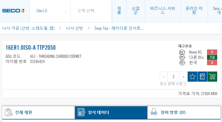

혹은, 더 편한 방법을 찾으신다면 홈페이지 상단에서 인서트를 검색하시면 적절한 절삭조건을 자동으로 찾아드리고 CNC 프로그램도 자동으로 만들 수 있습니다.
인서트 검색 화면 - 절삭 데이터
세코툴스 홈페이지의 검색창에 인서트 이름을 넣으면 제품을 검색할 수 있습니다.
여기서 계산기 아이콘 [절삭 데이터] 을 클릭하세요.
[절삭 데이터]로 들어오시면 소재에 따른 추천 절삭 속도 Vc 값도 알 수 있으며, CNC 코드를 생성하는 버튼이 있습니다.
CNC 코드 생성 버튼 클릭
나사 길이 등 몇 가지 변수를 입력하고 CNC 컨트롤러를 선택하면 CNC 코드도 자동으로 생성됩니다.
