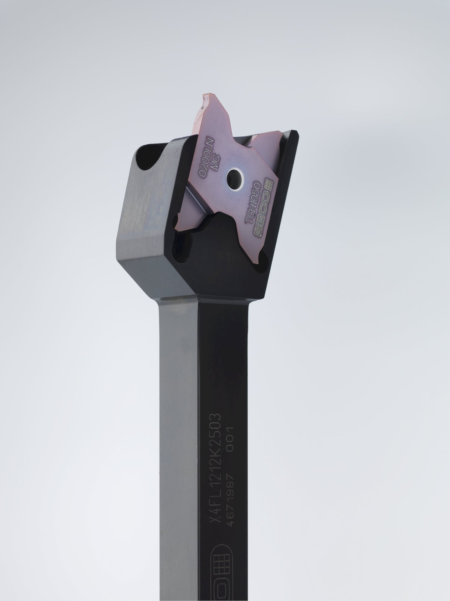

dobrym rozwiązaniem w takiej sytuacji mogą być węglikowe płytki Seco w gatunkach TH1000, TH1501 oraz TGH1050. Gatunki te oprócz znacznego obniżenia kosztów obróbki, w porównaniu do płytek ceramicznych czy PCBN, oferują możliwość obróbki detali gdzie występuje zmiana twardości od materiału twardego do miękkiego oraz zapewniają wysoką jakość wykończenia obrobionej powierzchni.
Gatunki TH1000 i TGH1050 - drobnoziarniste z pokryciem w technologii PVD przeznaczone do obróbki przerywanej stali hartowanej od 50 do 62 HRC oraz aplikacji, gdzie następuje przejście od materiału twardego do miękkiego. Optymalny gatunek do obróbki wykańczającej i półwykańczającej superstopów takich jak Inconel 718, Waspaloy i Nimonic C263.
Gatunek TH1501 – z pokryciem w technologii Duratomic®, oferuje lepszą wydajność przy toczeniu stali hartowanych przy wyższych parametrach oraz przy ciągłej obróbce materiałów o twardości od 40 do 55 HRc. Gatunek TH1501 zapewnia także doskonała jakość wykończenia przy toczeniu żeliwa szarego i ciągliwego.
